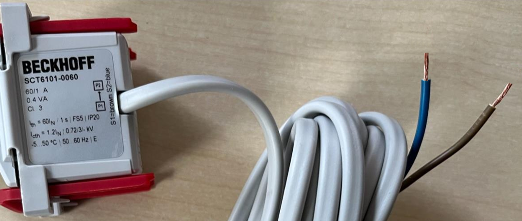

Messschaltung
Abb.27: Messschaltung SCT6xxx-Wandler,Braune Leitung: S1; Blaue Leitung: S2
