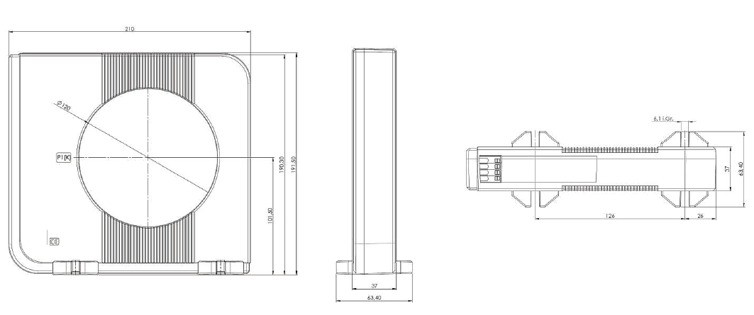

Abmessungen SCT4416-0025, Baugröße 4
SCT4416-0025 | Durchsteck-Stromwandler, Differenzstrom Typ A, 25 A AC, Baugröße 4 1:Abb.20: Abmessungen SCT4416-0025, alle Angaben in mm
