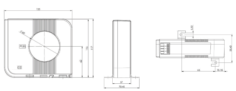

Abmessungen SCT4316-0025, Baugröße 3
Abb.19: Abmessungen SCT4316-0025, alle Angaben in mm
