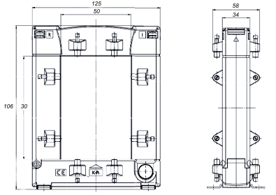

Abmessungen SCT4816-0018, Baugröße 2
SCT4816-0018 | Klappstromwandler, Differenzstrom Typ A, 18 A AC, Baugröße 3 1:Abb.23: Abmessungen SCT4816-0018, alle Angaben in mm
