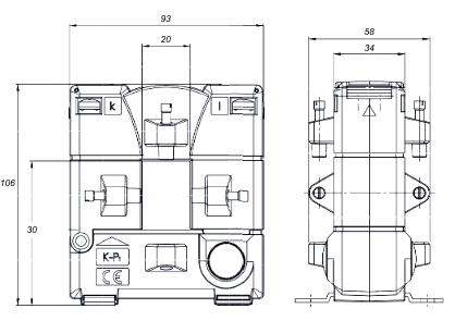

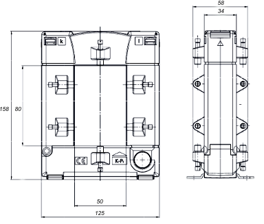

Abmessungen SCT4716-0018, Baugröße 2
Abb.22: Abmessungen SCT4716-0018, alle Angaben in mm
