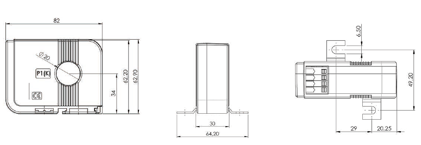

Abmessungen SCT4116-0025, Baugröße 1
SCT4116-0025 | Durchsteck-Stromwandler, Differenzstrom Typ A, 25 A AC, Baugröße 1 1:Abb.17: Abmessungen SCT4116-0025, alle Angaben in mm
