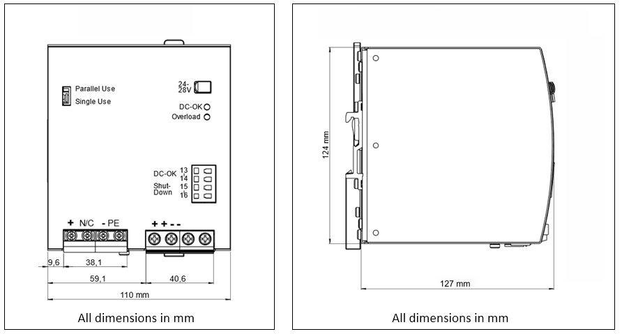

Abmessungen und Gewicht
Breite
110 mm
Höhe
124 mm
Tiefe
127 mm
Die Höhe der DIN-Schienen muss zur Tiefe des Geräts hinzuaddiert werden, um die benötigte Gesamteinbautiefe zu berechnen.
DIN-Schiene
Verwenden Sie 35 mm DIN-Schienen nach EN 60715 oder EN 50022 mit einer Höhe von 7,5 oder 15 mm.
Gewicht
1500 g
Gehäusematerial
Gehäuse: Aluminiumlegierung
Deckel: verzinkter Stahl
Einbauabstände
Siehe Kapitel Sicherheitshinweise und Installationsanforderungen
Abmessungen und Gewicht 1:
Vorder-/Seitenansicht PS9771-2440-0000, alle Angaben in mm
