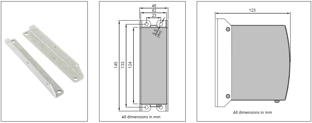

ZS5301-0002 – Wandmontageadapter
Diese Halterung wird verwendet, um das Gerät auf einer ebenen Fläche oder Platte zu montieren, ohne eine DIN-Schiene zu verwenden. Die Halterung kann montiert werden, ohne die DIN-Schienen-Halterungen zu lösen. Die Bestellnummer ZS5301-0002 enthält zwei Halterungen, die für ein Gerät benötigt werden.
Montagezubehör 1:
ZS5301-0002; Lochbild; Seitenansicht

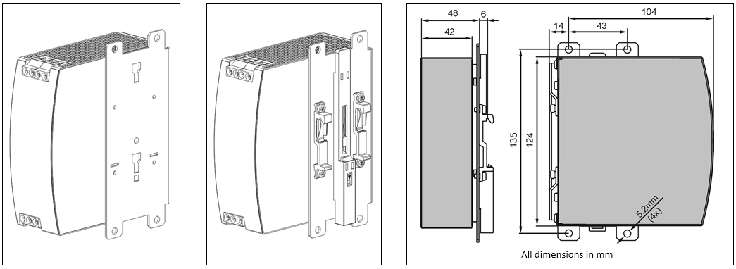

ZS5301-0005 – Seitlicher Montagewinkel
Diese Halterung ZS5301-0005 dient zur seitlichen Montage des Geräts mit oder ohne Verwendung einer DIN-Schiene, um Einbautiefe zu sparen.
Die beiden Aluminiumhalterungen und der schwarze Kunststoffschieber des Geräts müssen abmontiert werden, damit die Stahlhalterungen ZS5301-0005 montiert werden können.
Für die seitliche DIN-Schienenmontage müssen die zuvor entfernten Aluminiumhalterungen und der schwarze Kunststoffschieber an der Stahlhalterung ZS5301-0005 montiert werden.
Montagezubehör 3:
Seitenmontage ohne/mit DIN-Schienenhalterung; Lochbild
