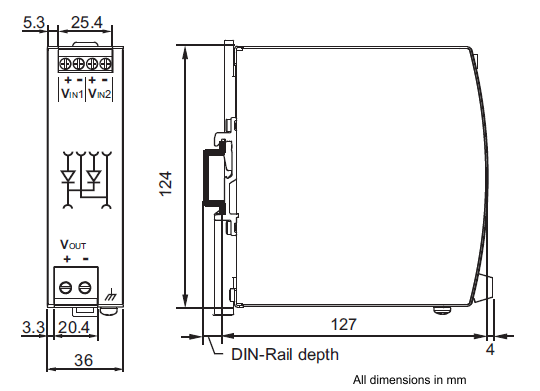

Abmessungen und Gewicht
Abmessungen und Gewicht | |
Baubreite | 36mm |
Höhe | 124mm |
Tiefe | 127mm |
Gewicht
| 340g |
DIN-Schiene
| Verwenden Sie 35 mm DIN-Schienen nach EN 60715 oder EN 50022 mit einer Höhe von 7,5 oder 15mm. |
Gehäusewerkstoff | Gehäuse: Aluminiumlegierung Abdeckung: verzinkter Stahl |
Eindringschutz | Kleinteile wie Schrauben, Muttern usw. mit einem Durchmesser größer als 3,6 mm |
Einbauabstände | Siehe Kapitel Sicherheitshinweise und Installationsanforderungen |
