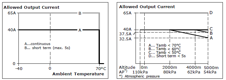

2,5A/1000m oder 5°C/1000m
Für Höhen >2000m, siehe Abb. Ausgangsstrom zu Aufstellhöhe
Das Derating ist nicht hardwaregesteuert. Der Benutzer muss dies berücksichtigen, um unter den herabgesetzten Stromgrenzen zu bleiben, damit das Gerät nicht überlastet wird.

Umgebung 1:
Ausgangsstrom zu Umgebungstemperatur; Ausgangsstrom zu Aufstellhöhe
