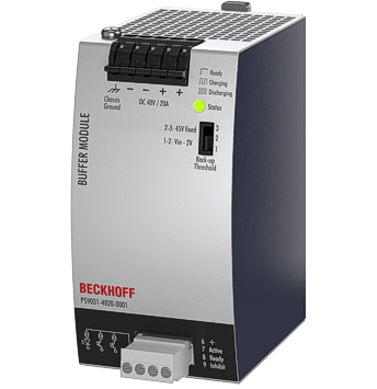

PS9031-4820-0001 | Puffermodul 48V, 20A, 100 ms
• Pufferung mit Elektrolytkondensatoren • Pufferung von 48V-Lasten • Minimale Überbrückungszeit 0,1s bei 20A, 0,2s bei 10A und längere Überbrückungszeit bei kleineren Lasten • Eindeutige Statusanzeige durch Status-LED und Meldeklemmen • Schnellanschlussklemmen mit Federklemmen |
Das Puffermodul 9031-4820-0001 ist ein Zusatzgerät für geregelte DC-48V-Netzteile, das für verschiedene Zwecke eingesetzt werden kann:
- Überbrückung von Ausfällen des DC-Spannungsnetzes mit zusätzlicher Leistung
- Verlängern der Überbrückungszeit nach Ausfall der AC-Spannung.
- Kurzzeitige Bereitstellung eines zusätzlichen Spitzenstroms, der über dem Nennstrom des Netzteils liegt.
Das Puffermodul verwendet wartungsfreie Elektrolytkondensatoren zur Energiespeicherung, die den Einsatz auch bei Umgebungstemperaturen bis zu +70°C ermöglichen.
Das Gerät benötigt keine Steuerverdrahtung. Es kann an beliebiger Stelle parallel zum Lastkreis geschaltet werden.
Puffermodule können parallelgeschaltet werden, um die Ausgangsstrombelastbarkeit oder die Überbrückungszeit zu erhöhen
