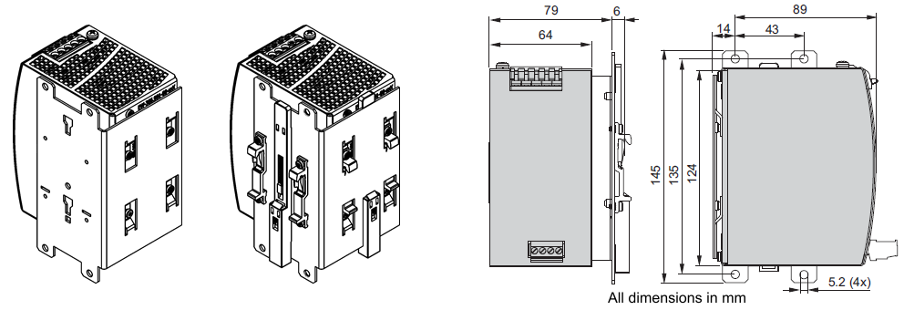

ZS5301-0001 – Winkel für die Wandmontage
Diese Halterung wird verwendet, um die Geräte ohne Verwendung einer DIN-Schiene an einer Wand zu montieren. Die beiden Aluminiumhalterungen und der schwarze Kunststoffgleiter der Stromversorgung müssen abgenommen werden, damit die Stahlhalterungen montiert werden können.

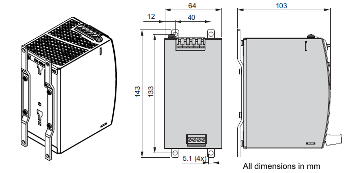

ZS5301-0007 – Winkel für seitliche Montage
Diese Halterung wird verwendet, um die Geräte seitlich mit oder ohne Verwendung einer DIN-Schiene zu montieren.
Die beiden Aluminiumhalterungen und der schwarze Kunststoffgleiter der Einheit müssen abgenommen werden, damit die Stahlhalterungen montiert werden können.
Für die seitliche DIN-Schienenmontage müssen die entfernten Aluminiumhalterungen und der schwarze Kunststoffgleiter an der Stahlhalterung montiert werden.
