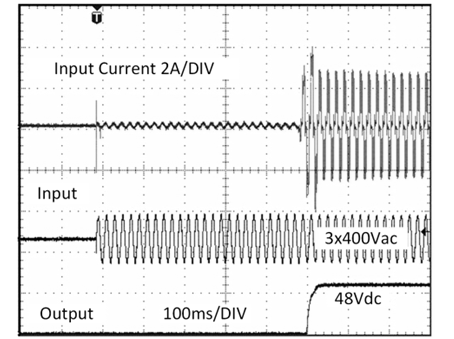

Einschaltstrom
Die Stromversorgung ist mit einer aktiven Einschaltstrombegrenzungsschaltung ausgestattet, die den Eingangseinschaltstrom nach dem Einschalten und nach kurzen Eingangsspannungsunterbrechungen auf einen sehr niedrigen Wert begrenzt.
| 3AC 400 V | 3AC 480 V |
Einschaltstrom* | Max. | 6 A Spitze | 6 A Spitze | temperaturunabhängig |
Typ. | 4,5 A Spitze | 4,5 A Spitze | ||
Einschaltenergie | Max. | 1,5 A² s | 1,5 A² s | |
Einschaltverzögerung | Typ. | 500 ms | 600 ms |
* Der Ladestrom der Entstörkondensatoren in den ersten Mikrosekunden nach dem Einschalten bleibt unberücksichtigt.
