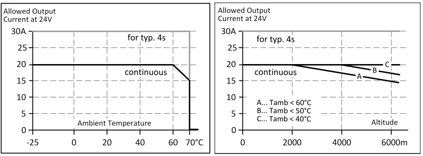

Arbeitstemperatur 1) | -25°C bis +70°C | Verringerung der Ausgangsleistung nach Abb. Ausgangsstrom zu Umgebungstemperatur |
Lagertemperatur | -40°C bis +85°C | Für Lagerung und Transport |
Ausgangslastminderung | 12 W/°C | +60°C bis +70°C |

Aufstellhöhe | 0 bis 2000 m | Ohne Einschränkungen |
2000 - 6000 m | Verringern Sie die Ausgangsleistung oder die Umgebungstemperatur, siehe Abb. Ausgangsstrom zu Aufstellhöhe IEC 62103, EN 50178, Überspannungskategorie II | |
Derating Aufstellhöhe | 30 W/1000 m oder 5°C/1000 m | > 2000 m, siehe Abb. Ausgangsstrom zu Aufstellhöhe |
