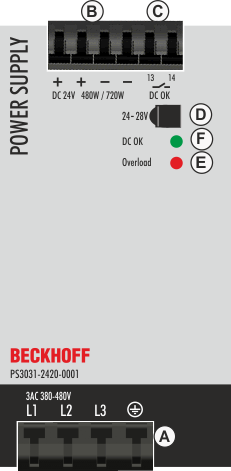

Frontseite und Bedienelemente
Eingangsklemmen (Schnellverbindungsfederzugklemmen)
Bezeichnung (A) | Beschreibung |
L1, L2, L3 | Netzeingang L1, L2, L3 |
| PE-Eingang (Schutzleiter) |
Ausgangsklemmen (Schnellverbindungsfederzugklemmen)
Bezeichnung (B) | Beschreibung |
+ | zwei identische Pluspole, positiver Ausgang |
- | zwei identische Minuspole, negativer Ausgang |
DC-OK-Relaiskontakt (Schnellverbindungsfederzugklemmen)
Bezeichnung (C) | Beschreibung |
13 / 14 Schließer | Der DC-OK-Relaiskontakt ist mit der DC-OK-LED synchronisiert |
Potentiometer für die Ausgangsspannung
Bezeichnung (D) | Beschreibung |
Potentiometerabdeckung | Mehrgang-Potentiometer: Öffnen Sie die Klappe, um die Ausgangsspannung einzustellen. Werkseitig eingestellt: 24,1 V bei vollem Ausgangsstrom |
Overload LED
Bezeichnung (E) | Beschreibung |
LED rot | An, wenn die Spannung an den Ausgangsklemmen <90% der eingestellten Ausgangsspannung beträgt, oder im Falle eines Kurzschlusses im Ausgang. An, wenn sich das Gerät aufgrund von Übertemperatur abgeschaltet hat. Die Eingangsspannung ist immer erforderlich. |
DC-OK-LED
Bezeichnung (F) | Beschreibung |
LED grün | An, wenn die Spannung an den Ausgangsklemmen >90% der eingestellten Ausgangsspannung beträgt. |
LED-Anzeigen | Overload-LED | DC-OK LED | DC-OK Kontakt |
Normaler Modus | AUS | AN | Geschlossen |
Während Extra Power | AUS | AN | Geschlossen |
Überlastung (Vout < 90%) | AN | AUS | Offen |
Kurzschluss am Ausgang | AN | AUS | Offen |
Temperatur-Abschaltung | AN | AUS | Offen |
Keine Eingangsleistung | AUS | AUS | Offen |
