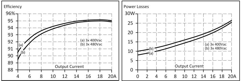

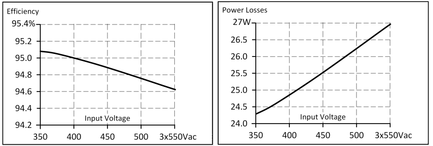

Wirkungsgrad und Verluste
| 3AC 400 V | 3AC 480 V |
Wirkungsgrad | Typ. | 95,0% | 94,8% | Bei 24V, 20A |
Durchschnittlicher Wirkungsgrad*) | Typ. | 94,2% | 93,6% | 25% bei 5 A, 25% bei 10 A, |
Verluste | Typ. | 8,2 W | 10,0 W | Bei 24 V, 0 A, (keine Last) |
Typ. | 14,5 W | 16,0 W | Bei 24 V, 10 A, (halbe Last) | |
Typ. | 25,3 W | 26,4 W | Bei 24 V, 20 A, (volle Last) |
*) Der durchschnittliche Wirkungsgrad basiert auf Annahmen für eine typische Anwendung mit einer Belastung der Stromversorgung von
25% der Nennlast für 25% der Zeit,
50% der Nennlast für weitere 25% der Zeit,
75% der Nennlast für ebenfalls 25% der Zeit und
100% der Nennlast während der restlichen Zeit.
