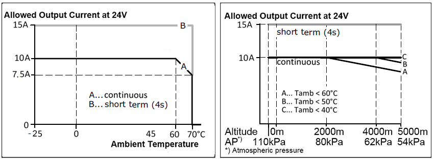

Arbeitstemperatur 1) | -25°C bis +70°C | Verringerung der Ausgangsleistung nach Abb. Ausgangsstrom zu Umgebungstemperatur |
Lagertemperatur | -40°C bis +85°C | Für Lagerung und Transport |
Ausgangslastminderung | 6 W/°C | +60°C bis +70°C |
0,65 A/1000 m oder | Für Aufstellhöhen > 2000 m, s. Abb. Ausgangsstrom zu Aufstellhöhe | |
Feuchte 3) | 5 bis 95% r.F. | Nach IEC 60068-2-30 |
Atmosphärischer Druck | 110 kPa - 54 kPa | s. Abb. Ausgangsstrom zu Aufstellhöhe |
Schwingen, sinusförmig 4) | 2-17,8 Hz: ±1,6 mm; | Nach IEC 60068-2-6 |
Stöße 4) | 30 g 6 ms, 20 g 11 ms | Nach IEC 60068-2-27 |
Aufstellhöhe | 0 bis 5000 m | s. Abb. Ausgangsstrom zu Aufstellhöhe |
Überspannungskategorie | III | Nach IEC 60664-1, für Aufstellhöhen bis 2000 m |
II | Nach IEC 60664-1, für Aufstellhöhen > 2000 m | |
Verschmutzungsgrad | 2 | Nach IEC 62103, EN 50178, nicht leitend |
LABS-Freiheit | Das Gerät gibt keine Silikone oder andere lackbenetzungsstörenden Substanzen ab und ist für die Verwendung in Lackierbetrieben geeignet. | |
Korrosives Gas | Entspricht ISA-71.04-1985, Severity Level G3, IEC 60068-2-60 Test Ke Method 4 für eine Lebensdauer von mindestens 10 Jahren in diesen Umgebungen. | |
Hörbare Geräusche | Bei Leerlauf, Überlastung oder Kurzschluss können von der Stromversorgung einige hörbare Geräusche abgegeben werden. | |
1) Die Arbeitstemperatur ist identisch mit der Raumtemperatur oder der Umgebungstemperatur und ist definiert als die Lufttemperatur 2 cm unterhalb des Geräts. 2) Das Derating ist nicht hardwaregesteuert. Der Benutzer muss dies berücksichtigen, um unterhalb der herabgesetzten Stromgrenzen zu bleiben, damit das Gerät nicht überlastet wird. 3) Nicht unter Spannung setzen, solange Kondensation vorhanden ist! 4) Getestet in Verbindung mit DIN-Schienen gemäß EN 60715 mit einer Höhe von 15 mm und einer Dicke von 1,3 mm und Standard-Einbaulage. | ||
Abb.16: Ausgangsstrom zu Umgebungstemperatur; Ausgangsstrom zu Aufstellhöhe
