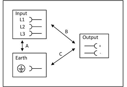

Spannungsfestigkeit
Die Ausgangsspannung ist erdfrei und hat keine ohmsche Verbindung zur Erde.
Der Ausgang ist gegenüber dem Eingang durch eine doppelte oder verstärkte Isolierung isoliert.
Typ- und Stückprüfungen werden vom Hersteller durchgeführt. Feldprüfungen können im Feld mithilfe geeigneter Prüfgeräte durchgeführt werden, die die Spannung mit einer langsamen Rampe hochfahren (2s ansteigend und 2s abfallend). Verbinden Sie alle Eingangsklemmen und alle Ausgangspole miteinander, bevor Sie die Prüfungen durchführen. Wenn Sie prüfen, setzen Sie die Einstellung für den Abschaltstrom auf den Wert in der Tabelle unten.
Wir empfehlen, entweder den Pluspol, den Minuspol oder einen anderen Teil des Ausgangskreises mit dem Schutzleitersystem zu verbinden. Dadurch können Situationen vermieden werden, in denen die Last unerwartet startet oder nicht abgeschaltet werden kann, wenn ein unbemerkter Erdschluss auftritt.
| A | B | C | |
Typprüfung | 60s | 2500Vac | 3000Vac | 500Vac |
Stückprüfung | 5s | 2500Vac | 2500Vac | 500Vac |
Feldprüfung | 5s | 2000Vac | 2000Vac | 500Vac |
Einstellung des Abschaltstroms | > 10mA | > 10mA | > 30mA | |
