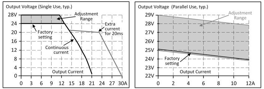

Lastausregelung | Max. | 100mV | Zwischen 0 und 10A, statischer Wert, „Einzelbetrieb (Single Use)“ |
Typ. | 1000mV | Zwischen 0 und 10A, statischer Wert, „Parallelbetrieb (Parallel Use)“, siehe Abb. Ausgangsspannung zu Ausgangsstrom (parallel use) typ. | |

Sicherungs- | Typ. | 23A | Bis zu 20ms einmal alle fünf Sekunden, siehe Abb. Ausgangsspannung zu Ausgangsstrom, typ. |
Überlastverhalten |
| Dauerstrom | siehe Abb. Ausgangsspannung zu Ausgangsstrom, typ. |
Kurzschlussstrom | Max. | 23A | Dauerstrom, siehe Abb. Ausgangsspannung zu Ausgangsstrom, typ. |
