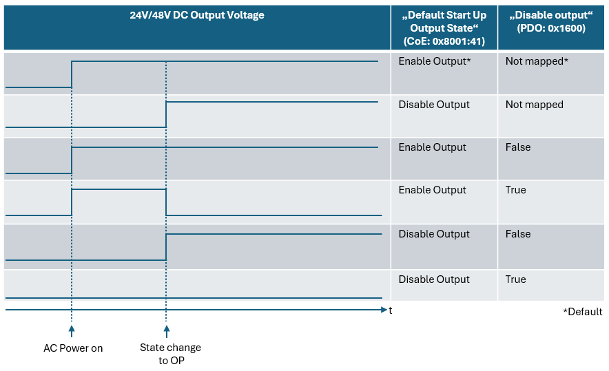

1. Verhalten beim Start (s. Abb unten AC Power on)
Über das CoE Objekt 0x8001:41 („Default Start Up Output State“) kann das Verhalten der Ausgangsspannung beim Start geändert werden.
2. Verhalten nach Erreichen des OP-Zustands (s. Abb. unten State change to OP)
Sobald der EtherCAT State des Gerätes nach OP wechselt, wird diese Einstellung unwirksam und durch das Prozessdatenbit „Disable output“ (0x1600:01) übernommen.
Diese Funktion ist ab FW03 verfügbar.
Start-Up-Verhalten der Ausgangsspannung 2:Abb.131: Start-Up-Verhalten abhängig von CoE 0x8001:41 und 0x1600
