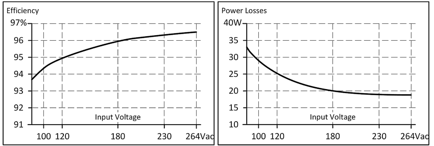

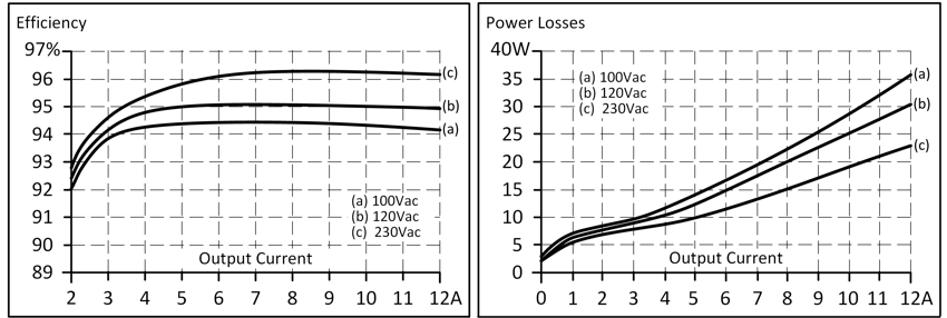

Wirkungsgrad und Verluste
| AC 100V | AC 120V | AC 230V |
Wirkungsgrad | Typ. | 94,4% | 95,0% | 96,3% | Bei 48V, 10A |
Typ. | 94,2% | 94,9% | 96,2% | Bei 48V, 12A (Extra Power) | |
Durchschnittlicher Wirkungsgrad*) | Typ. | 94.1% | 94,6% | 95,5% | 25% bei 2,5A, 25% bei 5A, |
Verluste | Typ. | 2,7W | 2,4W | 2,4W | Bei 48V, 0A |
Typ. | 14,2W | 12,5W | 10,6W | Bei 48V, 5A | |
Typ. | 28,5W | 25,1W | 18,4W | Bei 48V, 10A | |
Typ. | 35,4W | 31,0W | 22,7W | Bei 48V, 12A (Extra Power) |
*) Der durchschnittliche Wirkungsgrad basiert auf Annahmen für eine typische Anwendung mit einer Belastung der Stromversorgung von 25% der Nennlast für 25% der Zeit, 50% der Nennlast für weitere 25% der Zeit, 75% der Nennlast für ebenfalls 25% der Zeit und 100% der Nennlast während der restlichen Zeit.
