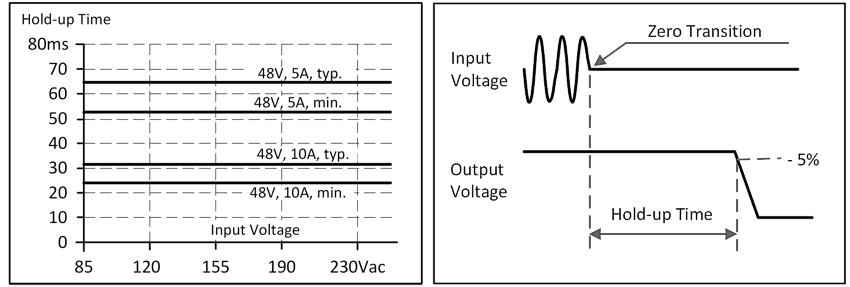

Die Netzausfall Überbrückungszeit ist die Zeit, während der die Ausgangsspannung eines Netzteils nach dem Verlust der Eingangsleistung innerhalb der Spezifikation bleibt. Die Überbrückungszeit ist ausgangslastabhängig. Bei keiner Last kann die Überbrückungszeit bis zu mehreren Sekunden betragen. Die grüne DC-OK-LED leuchtet während dieser Zeit ebenfalls.
| AC 100V | AC 120V | AC 230V |
Netzausfall Überbrückungszeit | Typ. | 65ms | 65ms | 65ms | Bei 48V, 5A, siehe Abb. Überbrückungszeit zu Eingangsspannung |
Min. | 54ms | 54ms | 54ms | Bei 48V, 5A, siehe Abb. Überbrückungszeit zu Eingangsspannung | |
Typ. | 32ms | 32ms | 32ms | Bei 48V, 10A, siehe Abb. Überbrückungszeit zu Eingangsspannung | |
Min. | 24ms | 24ms | 24ms | Bei 48V, 10A, siehe Abb. Überbrückungszeit zu Eingangsspannung |
