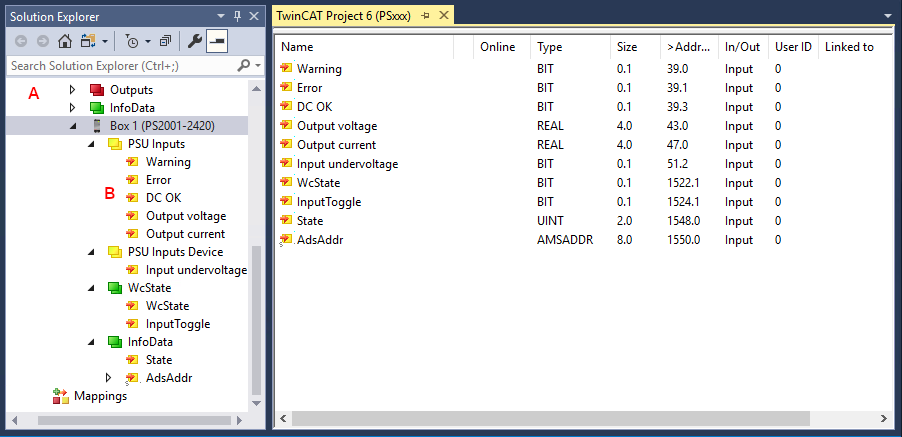

Interpretation Value- & Status-Variable
Abb.134: Default-Prozessdaten am Beispiel PS2001-2420-1001Die Klartextdarstellung der Bitbedeutungen des Status-Word ist insbesondere bei der Inbetriebnahme, aber auch zur Verlinkung mit dem SPS-Programm hilfreich.
Durch Rechtsklick auf die Statusvariable im Konfigurationsbaum (A) kann die Struktur zur Verlinkung geöffnet werden (B).
