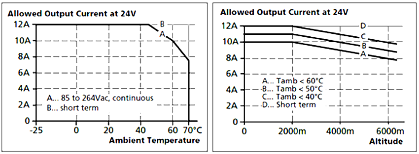

Arbeitstemperatur 1) | -25°C bis +70°C | Verringerung der Ausgangsleistung nach Abb. Ausgangsstrom zu Umgebungstemperatur |

Ausgangslastminderung | 3,2W/°C 6W/°C | +45°C bis +60°C / +60°C bis +70°C |

Aufstellhöhe | 0 bis 2000m | Ohne jegliche Einschränkungen |
| 2000 bis 6000m | Ausgangsleistung oder Umgebungstemperatur verringern, siehe Abb. Ausgangsstrom zu Aufstellhöhe. |
Lastminderung wegen Aufstellhöhe | 15W/1000m oder 5°C/1000m | Oberhalb 2000m, siehe Abb. Ausgangsstrom zu Aufstellhöhe |
