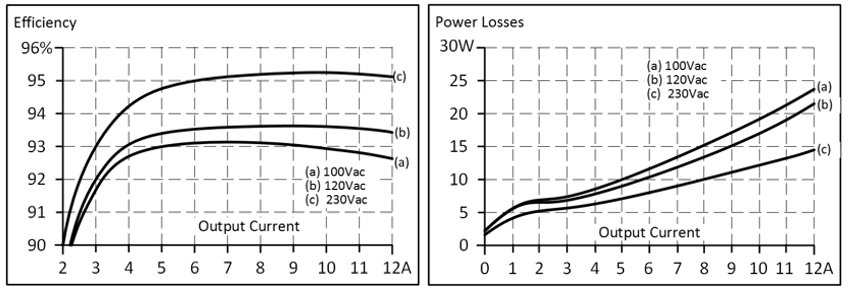

Wirkungsgrad und Verluste
| AC 100V | AC 120V | AC 230V |
Wirkungsgrad | Typ. | 92,9% | 93,6% | 95,2% | Bei 24V, 10A |
Typ. | 92,5% | 93,4% | 95,1% | Bei 24V, 12A (Extra Power) | |
Durchschnittlicher Wirkungsgrad*) | Typ. | 92,5% | 93,0% | 94,3% | 25% bei 2,5A, 25% bei 5A, |
Verluste | Typ. | 2,5W | 2,1W | 1,8W | Bei 24V, 0A |
Typ. | 9,8W | 8,9W | 7,1W | Bei 24V, 5A | |
Typ. | 18,3W | 16,4W | 12,1W | Bei 24V, 10A | |
Typ. | 23,4W | 21,7W | 14,8W | Bei 24V, 12A (Extra Power) |
*) Der durchschnittliche Wirkungsgrad basiert auf Annahmen für eine typische Anwendung mit einer Belastung der Stromversorgung von 25% der Nennlast für 25% der Zeit, 50% der Nennlast für weitere 25% der Zeit, 75% der Nennlast für ebenfalls 25% der Zeit und 100% der Nennlast während der restlichen Zeit.
