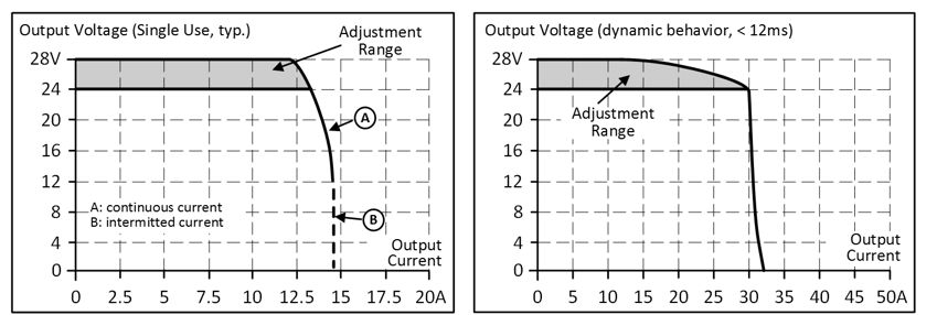

Lastausregelung | Max. | 50mV | Zwischen 0 und 12A, statischer Wert, siehe Abb. Ausgangsspannung zu Ausgangsstrom, typ. |

Ausgangsstrom | Nom. | 12A1) | Bei 24V und einer Umgebungstemperatur unter 45°C, siehe Abb. Ausgangsstrom zu Umgebungstemperatur |
Nom. | 10A | Bei 24V und 60°C Umgebungstemperatur, siehe Abb. Ausgangsspannung zu Ausgangsstrom, typ. | |
Nom. | 7,5A | Bei 24V und 70°C Umgebungstemperatur, siehe Abb. Ausgangsstrom zu Umgebungstemperatur | |
Nom. | 10,3A1) | Bei 28V und einer Umgebungstemperatur unter 45°C, siehe Abb. Ausgangsstrom zu Umgebungstemperatur | |
Nom. | 8,6A | Bei 28V und 60°C Umgebungstemperatur, siehe Abb. Ausgangsspannung zu Ausgangsstrom, typ. | |
Nom. | 6,45A | Bei 28V und 70°C Umgebungstemperatur, siehe Abb. Ausgangsstrom zu Umgebungstemperatur | |
Typ. | 30A | Für mindestens 12ms einmal alle fünf Sekunden, siehe Abb. Dynamische Ausgangsstrombelastbarkeit, typ. Die Ausgangsspannung bleibt oberhalb von 20V. | |
Überlastverhalten |
| Dauerstrom | Ausgangsspannung > 13Vdc, siehe Abb. Ausgangsspannung zu Ausgangsstrom, typ. |
| Hiccup-Modus2) | Ausgangsspannung < 13Vdc, siehe Abb. Ausgangsspannung zu Ausgangsstrom, typ. | |

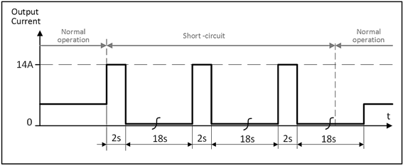

Kurzschlussstrom | Min. | 12,5A3) | Lastimpedanz <45mOhm, siehe Abb. Kurzschluss am Ausgang, Hiccup-Modus, typ. |
Max. | 15,5A3) | Lastimpedanz <45mOhm, siehe Abb. Kurzschluss am Ausgang, Hiccup-Modus, typ. | |
Max. | 5A | Effektivwert des Stroms, Lastimpedanz 50mOhm, siehe Abb. Kurzschluss am Ausgang, Hiccup-Modus, typ. | |
Min. | 28A | Bis zu 12ms, Lastimpedanz <45mOhm, siehe Abb. Dynamische Ausgangsstrombelastbarkeit, typ. | |
Typ. | 30,5A | Bis zu 12ms, Lastimpedanz <45mOhm, siehe Abb. Dynamische Ausgangsstrombelastbarkeit, typ. | |

2) Hiccup-Modus
Bei starker Überlast (wenn die Ausgangsspannung unter 13V fällt), liefert die Stromversorgung für 2s Dauerausgangsstrom. Danach wird der Ausgang für ungefähr 18s abgeschaltet, bevor automatisch ein neuer Einschaltversuch durchgeführt wird. Dieser Zyklus wird wiederholt, solange die Überlast besteht. Nach Behebung der Überlast arbeitet das Gerät normal. Siehe Abb. Kurzschluss am Ausgang, Hiccup-Modus, typ.
