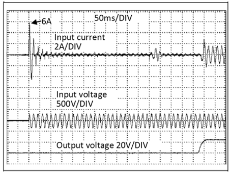

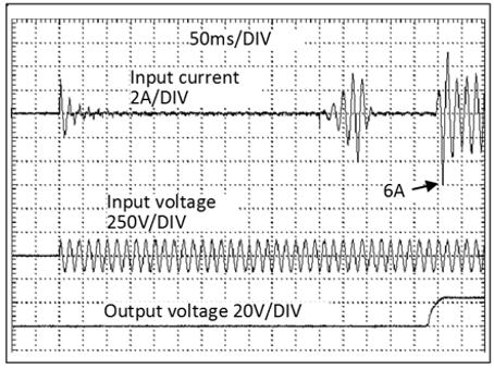

Einschaltstrom
Eine aktive Einschaltstrombegrenzung (NTCs, die durch einen Relaiskontakt überbrückt werden) begrenzt den Einschaltstromstoß nach dem Einschalten der Eingangsspannung.
Der Ladestrom der Entstörkondensatoren in den ersten Mikrosekunden nach dem Einschalten bleibt unberücksichtigt.
| AC 100V | AC 120V | AC 230V |
Einschaltstrom | Max. | 11ASpitze | 7ASpitze | 11ASpitze | Bei +40°C, Kaltstart |
Typ. | 9ASpitze | 6ASpitze | 6ASpitze | Bei +25°C, Kaltstart | |
Typ. | 9ASpitze | 6ASpitze | 9ASpitze | Bei +40°C, Kaltstart | |
Einschaltenergie | Max. | 0,1A²s | 0,1A²s | 0,4A²s | Bei +40°C, Kaltstart |
