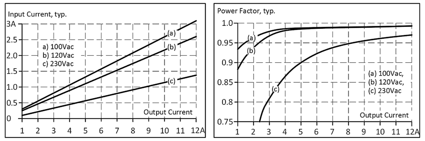

Eingangsstrom | Typ. | 2,60A | 2,15A | 1,13A | Bei 24V, 10A, siehe Abb. Eingangs-zu Ausgangsstrom; Leistungsfaktor zu Ausgangsstrom |
Leistungsfaktor*)
| Typ. | 0,99 | 0,99 | 0,97 | Bei 24V, 10A, siehe Abb. Eingangs-zu Ausgangsstrom; Leistungsfaktor zu Ausgangsstrom |
