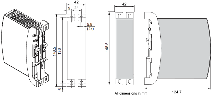

ZS5301-0003 – Winkel für die Wandmontage
Diese Halterung wird verwendet, um das Gerät auf einer ebenen Fläche oder Platte zu montieren, ohne eine DIN-Schiene zu verwenden. Die Halterung kann montiert werden, ohne die DIN-Schienen-Halterungen zu lösen.
Zubehör für die Montage 1:
Isometrische Ansicht, Einbaumaße Winkel für Wandmontage

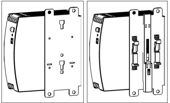

ZS5301-0005 – Winkel für seitliche Montage
Diese Halterung wird verwendet, um das Netzteil seitlich mit oder ohne Verwendung einer DIN-Schiene zu montieren.
Die beiden Aluminiumhalterungen und der schwarze Kunststoffschieber des Geräts müssen abmontiert werden, damit die Stahlhalterungen montiert werden können.
Für die seitliche DIN-Schienenmontage müssen die zuvor entfernten Aluminiumhalterungen und der Kunststoffschieber an der Stahlhalterung montiert werden.
Für weitere Informationen hierzu prüfen sie die Dokumentation der ZS5301-0005.
Zubehör für die Montage 2:
Seitliche Montage ohne und mit DIN-Schienenhalterungen

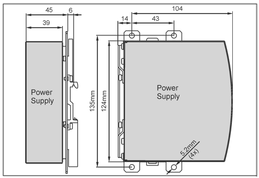

Zubehör für die Montage 3:
Einbaumaße Winkel für seitliche Montage
