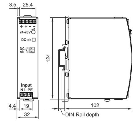

Abmessungen und Gewicht
Baubreite
32mm
Höhe
124mm
Tiefe
102mm
Die Höhe der DIN-Schienen muss zur Tiefe des Geräts hinzuaddiert werden, um die benötigte Gesamteinbautiefe zu berechnen
Gewicht
440g
DIN-Schiene
Verwenden Sie 35 mm DIN-Schienen nach EN 60715 oder EN 50022 mit einer Höhe von 7,5 oder 15 mm.
Gehäusewerkstoff
Gehäuse: Aluminiumlegierung
Abdeckung: verzinkter Stahl
Einbauabstände
Siehe Kapitel Sicherheitshinweise und Installationsanforderungen
Eindringschutz
Kleinteile wie Schrauben, Muttern usw. mit einem Durchmesser größer als 3,5 mm
Abmessungen und Gewicht 1:Abb.17: Vorder-/Seitenansicht PS2001-2405-0000, alle Angaben in mm
