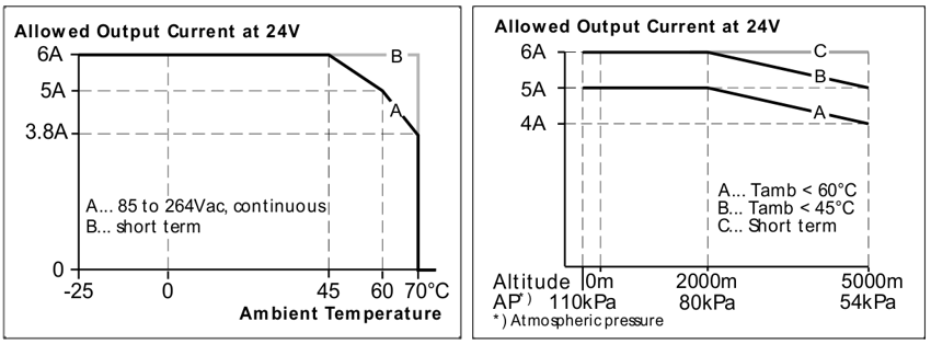

Arbeitstemperatur 1) | -25°C bis +70°C | Verringerung der Ausgangsleistung nach Abb. Ausgangsstrom zu Umgebungstemperatur |
Lagertemperatur | -40°C bis +85°C | Für Lagerung und Transport |
Ausgangslastminderung | 1,6W/°C 3W/°C | +45°C bis +60°C / +60°C bis +70°C |
0.33A/1000m oder 5°C/1000m | Für Höhen >2000m (6560ft), siehe Abb. Ausgangsstrom zu Aufstellhöhe | |
Das Derating ist nicht hardwaregesteuert. Der Benutzer muss dies berücksichtigen, um unter den herabgesetzten Stromgrenzen zu bleiben, damit das Gerät nicht überlastet wird. | ||

Atmosphärischer Druck | 110-54kPa | siehe Abb. Ausgangsstrom zu Aufstellhöhe |
Aufstellhöhe | bis 5000m | siehe Abb. Ausgangsstrom zu Aufstellhöhe |

Abb.15: Ausgangsstrom zu Umgebungstemperatur; Ausgangsstrom zu Aufstellhöhe
