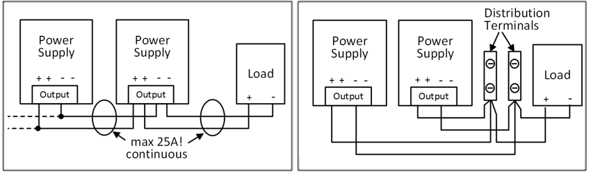

Anweisungen zur Verdrahtung:
Hintereinanderschaltung von Netzteilen:
Die Hintereinanderschaltung von Netzteilen ist zulässig.
Das Hintereinanderschalten (Durchschleifen von einem Stromversorgungsausgang zum nächsten) ist zulässig, solange der durch einen Anschlussstift fließende mittlere Ausgangsstrom 25 A nicht übersteigt. Bei einem höheren Strom verwenden Sie bitte eine separate Verteilerklemmleiste, wie in Abb. Verwendung von Verteilerklemmen gezeigt.
Anschlussklemmen und Verdrahtung 1:Abb.12: Hintereinanderschalten von Ausgängen; Verwendung von Verteilerklemmen
