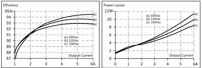

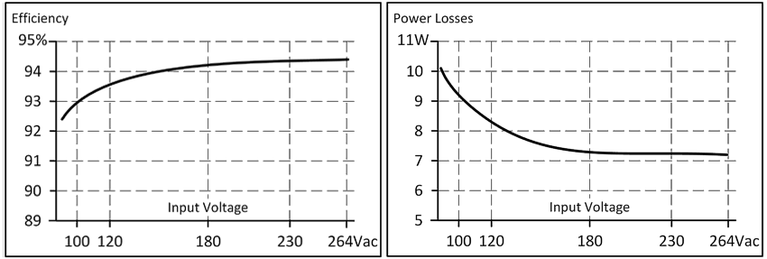

Wirkungsgrad und Verluste
AC 100V
AC 120V
AC 230V
Wirkungsgrad
Typ.
92,9%
93,6%
94,3%
Bei 24V, 5A
Typ.
92,7%
93,5%
94,5%
Bei 24V, 6A (Extra Power)
Durchschnittlicher Wirkungsgrad*)
Typ.
91,3%
91,7%
92,0%
25% bei 1,25A, 25% bei 2,5A,
25% bei 3,75A. 25% bei 5A
Verluste
Typ.
1,3W
1,3W
1,4W
Bei 24V, 0A
Typ.
4,6W
4,4W
4,1W
Bei 24V, 2,5A
Typ.
9,2W
8,2W
7,3W
Bei 24V, 5A
Typ.
11,3W
9,8W
8,4W
*) Der durchschnittliche Wirkungsgrad basiert auf Annahmen für eine typische Anwendung mit einer Belastung der Stromversorgung von 25% der Nennlast für 25% der Zeit, 50% der Nennlast für weitere 25% der Zeit, 75% der Nennlast für ebenfalls 25% der Zeit und 100% der Nennlast während der restlichen Zeit.
Wirkungsgrad und Verluste 1:Abb.10: Wirkungsgrad zu Ausgangsstrom; Verluste zu Ausgangsstrom
Wirkungsgrad und Verluste 2:Abb.11: Wirkungsgrad zu Eingangsspannung; Verluste zu Eingangsspannung
