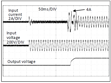

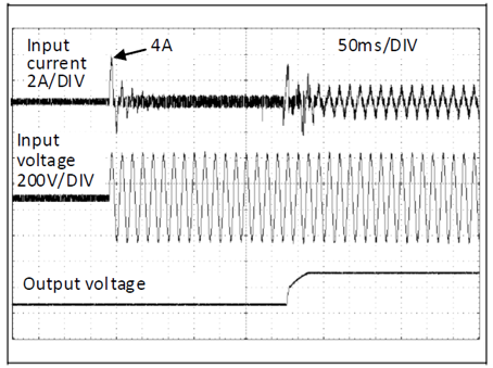

Einschaltstrom
Eine aktive Einschaltstrombegrenzung (NTCs, die durch einen Relaiskontakt überbrückt werden) begrenzt den Einschaltstromstoß nach dem Einschalten der Eingangsspannung.
Der Ladestrom der Entstörkondensatoren in den ersten Mikrosekunden nach dem Einschalten bleibt unberücksichtigt.
AC 100V
AC 120V
AC 230V
Einschaltstrom
Max.
8ASpitze
7ASpitze
7ASpitze
Bei +40°C, Kaltstart
Typ.
5ASpitze
4ASpitze
4ASpitze
Bei +25°C, Kaltstart
Typ.
5ASpitze
5ASpitze
6ASpitze
Einschaltenergie
Max.
0,4A²s
0,5A²s
1A²s
Einschaltstrom 1:Abb.4: Typisches Einschaltverhalten bei Nennlast, 120Vac Eingangsspannung und 25°C Umgebungstemperatur
Einschaltstrom 2:Abb.5: Typisches Einschaltverhalten bei Nennlast, 230Vac Eingangsspannung und 25°C Umgebungstemperatur
