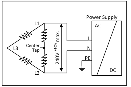

Die Stromversorgung kann auch an zwei Phasen eines Dreiphasensystems verwendet werden. Eine solche Phase-zu-Phase-Verbindung ist zulässig, solange die Versorgungsspannung unter 240V+10% liegt.
Betrieb an zwei Phasen 1:Abb.25: Betrieb an 2 Phasen
Stellen Sie sicher, dass die Anschlussleitung, die mit der N-Klemme verbunden ist, entsprechend abgesichert ist.
Die maximal zulässige Spannung zwischen einer Phase und dem PE muss unter 300Vac liegen.
