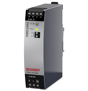

PS2001-2405-0000 | Stromversorgung 24V, 5A, 1 phasig, Extra Power
• AC 100-240V Weitbereichseingang • Breite nur 32mm • Wirkungsgrad bis zu 94,3% • Hervorragender Teillastwirkungsgrad • 120% Spitzenleistung, 144 W • Präzises Auslösen von Sicherungen durch hohen Überlast- / Spitzenstrom • Sicherer Hiccup-Überlastmodus • Aktive Oberwellenkorrektur (PFC) • Minimaler Einschaltstromstoß • Volle Leistung zwischen -25°C und +60°C • DC-OK-Relaiskontakt |
Die Stromversorgung PS2001-2405-0000 ist eine 1-phasige, 24-V-DC-Stromversorgung mit einem Ausgangsstrom von 5 A und einer Ausgangsleistung von 120 W.
Eingangsseitig besitzt das Gerät einen Weitbereichseingang, eine aktive Oberwellenkorrektur (PFC) und eine Einschaltstrombegrenzung.
Der Ausgang arbeitet nach der UI-Kennlinie und schaltet im Überlast-/Kurzschlussfall in den sicheren Hiccup-Modus. Die PS2001-2405-0000 hat eine Extra-Power mit einer dauerhaften, maximalen Ausgangsleistung von 120% und kann mit kurzzeitigem Spitzenstrom Sicherungen präzise auslösen.
Die Stromversorgung gehört zur Familie der PS2000-Geräte und hat eine Baubreite von 32 mm. Eine DC-OK-LED und ein potenzialfreier Relaiskontakt überwachen den Status der Ausgangsspannung. Das Netzteil besitzt neben der ATEX, IECEx- und Class-I-Div2-Zulassung auch das SEMI-F47-Zertifikat, um den Anforderungen der Halbleiterindustrie gerecht zu werden.
