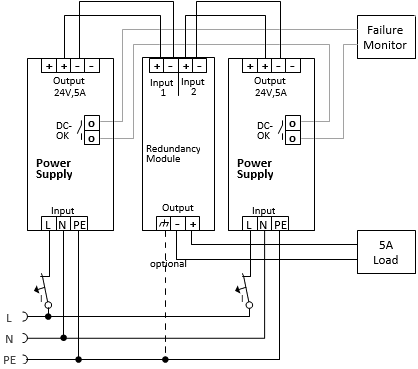

Es ist möglich, Stromversorgungen für Redundanzbetrieb parallel zu schalten, um eine bessere Systemverfügbarkeit zu erreichen. Redundante Systeme erfordern ein bestimmtes Maß an zusätzlicher Leistung, um die Last zu bedienen, wenn ein Netzgerät ausfällt. Die einfachste Methode besteht darin, zwei Stromversorgungen parallel zu schalten. Dies wird als 1+1-Redundanz bezeichnet. Falls eine Stromversorgung ausfällt, kann die andere automatisch ohne Unterbrechung den Laststrom liefern.
Die 1+1-Redundanz erlaubt Umgebungstemperaturen bis zu +70°C.
![]() | Hinweise zum Parallelbetrieb für 1+1 Redundanz
Beispiel Verdrahtung:
Abb.23: Verdrahtung für 1+1 - Redundanz mit einem Redundanzmodul PS9401-2420-0000
