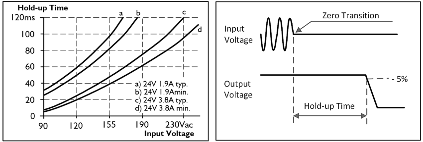

Die Netzausfall-Überbrückungszeit ist die Zeit, während der die Ausgangsspannung einer Stromversorgung nach dem Verlust der Eingangsleistung innerhalb der Spezifikation bleibt. Die Netzausfall-Überbrückungszeit ist ausgangslastabhängig.
Bei keiner Last kann die Netzausfall-Überbrückungszeit bis zu mehreren Sekunden betragen. Während dieser Zeit leuchtet auch die grüne DC-OK-LED.
| AC 100V | AC 120V | AC 230V |
Netzausfall-Überbrückungszeit | Typ. | 14ms | 25ms | 119ms | Bei 24V, 3,8A |
Typ. | 40ms | 60ms | 242ms | Bei 24V, 1,9A | |
Min. | 11,5ms | 20ms | 95ms | Bei 24V, 3,8A | |
Min. | 32ms | 48ms | 194ms | Bei 24V, 1,9A |
