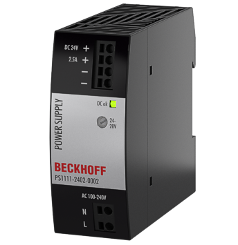

PS1111-2402-0002 | Stromversorgung 24V, 2,5A, 1 phasig
• AC 100-240V Weitbereichseingang • NEC CLASS 2 konform • Kein PE-Anschluss erforderlich • Breite nur 36 mm • Wirkungsgrad bis zu 91,8% • Niedrige Leerlaufleistungsverluste • Volle Leistung zwischen -10°C und +60°C • Push-In-Klemmen
Die Stromversorgung PS1111-2402-0002 ist eine 1-phasige 24 V Stromversorgung mit einem Ausgangsstrom von 2,5A.
Eingangsseitig besitzt das Gerät einen Weitbereichseingang und eine Einschaltstrombegrenzung.
Die Ausgangsleistung beträgt 60 W und die NEC Class2 Anforderungen werden erfüllt. Der Ausgang arbeitet nach der UI-Kennlinie und schaltet im Überlast-/Kurzschlussfall in den sicheren Hiccup-Modus.
Die Stromversorgung gehört zur Familie der PS1000 Geräte und hat eine Baubreite von 36 mm. Eine DC OK LED überwacht den Status der Ausgangsspannung. Das Netzteil ist in Schutzklasse II ausgeführt und benötigt keinen primärseitigen Schutzleiter.
