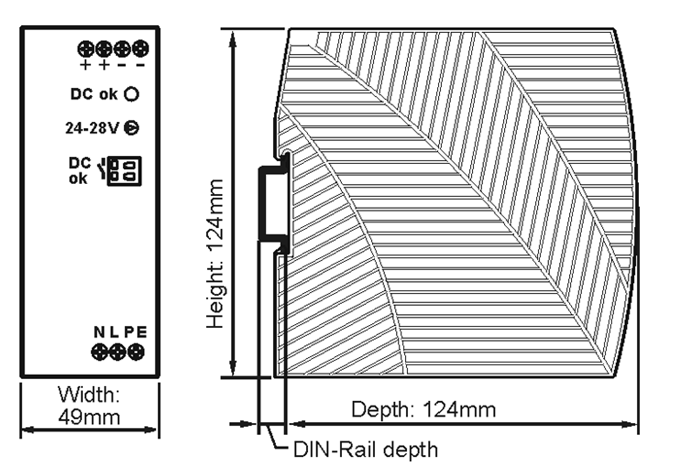

Abmessungen und Gewicht
Baubreite
49 mm
Höhe
124 mm
Tiefe
124 mm
Die Höhe der DIN-Schienen muss zur Tiefe des Geräts hinzuaddiert werden, um die benötigte Gesamteinbautiefe zu berechnen
DIN-Schiene
Verwenden Sie 35 mm DIN-Schienen nach EN 60715 oder EN 50022 mit einer Höhe von 7,5 mm oder 15 mm.
Gewicht
620 g
Kunststoffmaterial des Gehäuses
Flammenhemmendes Polycarbonat (PC) - UL94-V0
Vicat-Erweichungstemperatur spezifiziert mit 149°C nach ASTM D1525
Einbauabstände
Siehe Kapitel Sicherheitshinweise und Installationsanforderungen
Eindringschutz
Kleinteile wie Schrauben, Muttern usw. mit einem Durchmesser von mehr als 4 mm
Abmessungen und Gewicht 1:Abb.12: Vorder-/Seitenansicht PS1061-2420-0000
