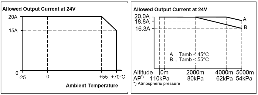

Arbeitstemperatur1) | -25°C bis +70°C | Verringerung der Ausgangsleistung nach Abb. Ausgangsstrom zu Umgebungstemperatur |
Lagertemperatur | -40°C bis +85°C | Für Lagerung und Transport |
Ausgangslastminderung | 8 W/°C | +55°C bis+70°C |
30 W/1000 m oder 5°C/1000 m | Aufstellhöhe > 2000 m, s. Abb. Ausgangsstrom zu Aufstellhöhe | |
Die Ausgangslastminderung ist nicht Hardware-gesteuert. Berücksichtigen sie dies, um unterhalb der Nennstromgrenzen zu bleiben, damit das Gerät nicht überlastet wird. | ||

Atmosphärischer Druck | 110 kPa - 54 kPa | s. Abb. Ausgangsstrom zu Aufstellhöhe |
Aufstellhöhe | Bis zu 5000 m | |

Abb.10: Ausgangsstrom zu Umgebungstemperatur; Ausgangsstrom zu Aufstellhöhe
