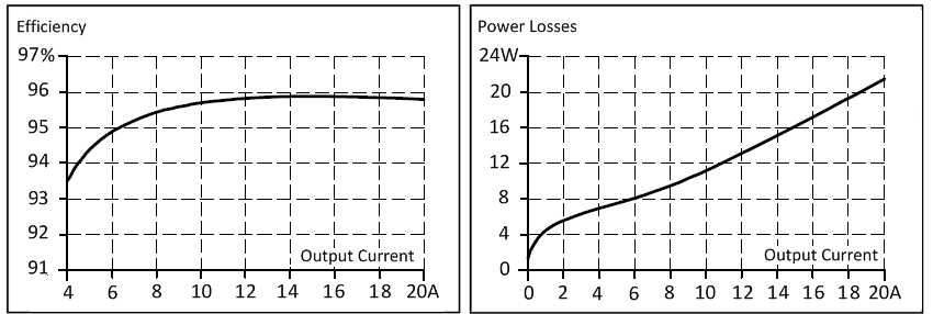

Wirkungsgrad und Verluste
| 230 Vac |
Wirkungsgrad | Typ. | 95,7% | Bei 24 V, 20 A |
Durchschnittlicher Wirkungsgrad*) | Typ. | 95,2% | 25% bei 5 A, 25% bei 10 A, |
Verluste | Typ. | 1,35 W | Bei 24 V, 0 A |
Typ. | 10,7 W | Bei 24 V, 10 A | |
Typ. | 21,6 W | Bei 24 V, 20 A |
*) Der durchschnittliche Wirkungsgrad basiert auf Annahmen für eine typische Anwendung mit einer Belastung der Stromversorgung von:
25% der Nennlast für 25% der Zeit,
50% der Nennlast für weitere 25% der Zeit,
75% der Nennlast für ebenfalls 25% der Zeit und
100% der Nennlast während der restlichen Zeit.
Abb.7: Wirkungsgrad zu Ausgangsstrom; Verluste zu Ausgangsstrom
