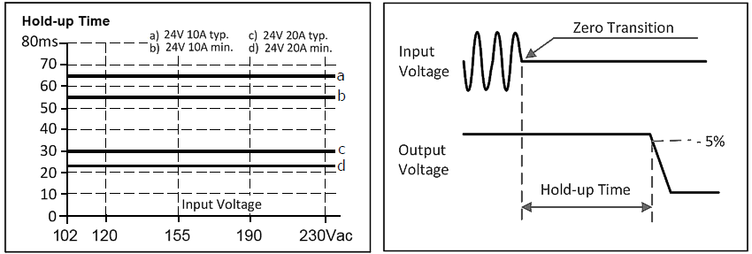

Die Netzausfall Überbrückungszeit ist die Zeit, während der die Ausgangsspannung eines Netzteils nach dem Verlust der Eingangsleistung innerhalb der Spezifikation bleibt. Die Überbrückungszeit ist abhängig von der Ausgangslast. Ohne Last kann die Überbrückungszeit mehrere Sekunden betragen. Die grüne DC-OK-LED leuchtet während dieser Zeit ebenfalls.
| 230 Vac |
Netzausfall | Typ. | 65 ms | Bei 24 V, 10 A, siehe Abb. Überbrückungszeit zu Eingangsspannung |
Min. | 55 ms | Bei 24 V, 10 A, siehe Abb. Überbrückungszeit zu Eingangsspannung | |
Typ. | 30 ms | Bei 24 V, 20 A, siehe Abb. Überbrückungszeit zu Eingangsspannung | |
Min. | 23 ms | Bei 24 V, 20 A, siehe Abb. Überbrückungszeit zu Eingangsspannung |
Abb.5: Überbrückungszeit zu Eingangsspannung; Abschaltverhalten, Definitionen
