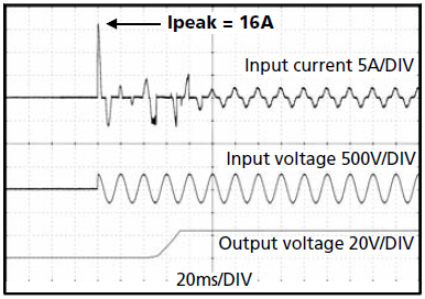

Ein NTC-Einschaltstrombegrenzer, der im Normalbetrieb durch einen Relaiskontakt überbrückt wird, begrenzt den Eingangseinschaltstrom nach Einschalten der Eingangsspannung.
Der Ladestrom der Entstörkondensatoren in den ersten Mikrosekunden nach dem Einschalten bleibt unberücksichtigt.
| AC 230 V | ||
Einschaltstrom | Max. | 32 Aspitze | Bei +40°C, Kaltstart |
Typ. | 26 Aspitze | Bei +40°C, Kaltstart | |
Typ. | 16 Aspitze | Bei +25°C, Kaltstart | |
Einschaltenergie | Max. | 2.1 A2s | Bei +40°C, Kaltstart |
Abb.3: Eingangs-Einschaltstromstoß, typisches Verhalten 230 Vac Eingang, 24 V 20 A Ausgang, 25°C Umgebungstemperatur
