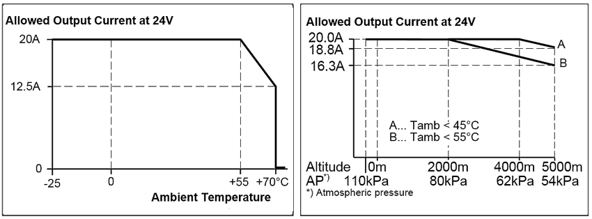

Arbeitstemperatur1) | -25°C bis +70°C | Verringerung der Ausgangsleistung nach Abb. Ausgangsstrom zu Umgebungstemperatur |
Lagertemperatur | -40°C bis +85°C | Für Lagerung und Transport |
Ausgangslastminderung | 12W/°C | Zwischen +55°C und +70°C |
Lastminderung wegen Aufstellhöhe2) | 30W/1000m oder 5°C/1000m | Oberhalb 2000m, siehe Abb. Ausgangsstrom zu Aufstellhöhe |
Feuchte | 5 bis 95% r.F. | Nach IEC 60068-2-30 |
Atmosphärischer Druck | 110-54kPa | Siehe Abb. Ausgangsstrom zu Aufstellhöhe |
Aufstellhöhe | 0 bis 5000m | Siehe Abb. Ausgangsstrom zu Aufstellhöhe |

1) Die Arbeitstemperatur ist identisch mit der Raumtemperatur oder der Umgebungstemperatur und ist definiert als die Lufttemperatur 2cm unterhalb des Geräts.
2) Das Derating ist nicht hardwaregesteuert. Der Benutzer muss dies berücksichtigen, um unterhalb der herabgesetzten Stromgrenzen zu bleiben, damit das Gerät nicht überlastet wird.
