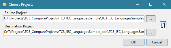

Funktion: Der Befehl öffnet einen Dialog, in welchem man die beiden zu vergleichenden Dateien auswählen kann.
Aufruf: Menu Files-> Choose Files
Files 1:
Files 2:
Zusammenführen von Dateien nur in eine Richtung möglich
Das Zusammenführen (Mergen) von Inhalten ist im TcProjectCompare nur vom rechten Vergleichsfenster zum linken Vergleichsfenster möglich. Die Dateien müssen also entsprechend ausgewählt werden. Möchten Sie die Richtung der Zusammenführung ändern, tauschen Sie die Dateien mit dem Befehl Switch Files.
