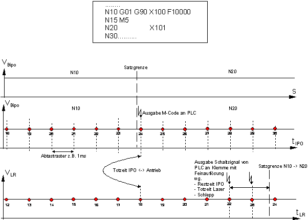

Beispiele zu den Synchronisationsarten im Zusammenhang mit Bewegungen 9:Abb.7: Synchronisationsart MET_SVS, MEP_SVS
Festlegung des Wegvorlaufes bzw. Zeitvorlaufes
Die Kanalparameter P-CHAN-00070(m_pre_outp[i]) und P-CHAN-00107(h_pre_outp[i]) werden in Verbindung mit den Synchronisationstypen MET_SVS und MEP_SVS verwendet. Die Parameter legen den Wert für die Ausgabe vor Bearbeitung der M/H-Funktionen im Bahninterpolator fest. Beim Typ MET_SVS erfolgt die Angabe des Zeitvorlaufs, beim Typ MEP_SVS erfolgt die Angabe des Wegvorlaufes

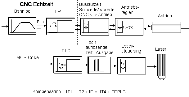

Programmierbeispiel: Exakte wegsynchrone Ansteuerung von I/Os
Ein Laser (100µm Strahlbreite) soll beim Schneiden positionsgenau ein-/ausgeschaltet werden. Die Toleranz liegt im Bereich von 10 µs bzw. von ½ Strahlbreite = 50 µm. Die zeitliche Auflösung durch den Interpolationstakt der CNC (typisch 1ms) ist hierfür nicht ausreichend. Durch Verwendung einer zeitlich hochauflösenden Hardware und Algorithmen in der PLC lässt sich das Problem lösen.
Die Totzeit in der Systemkette CNC zum Antrieb muss größer sein als die Totzeit in der Systemkette zum Lasersystem.
Beispiele zu den Synchronisationsarten im Zusammenhang mit Bewegungen 13:Abb.9: Übersicht Totzeiten der Systemketten
Im vorliegenden Fall wird von einer typischen Totzeit von 800μs des Lasersystems ausgegangen. Bei der Positionierkette CNC – Antrieb liegt die Totzeit typisch bei 5 Taktzyklen (5 * 1 ms = 5 ms). Das Positionsregelsystem im Antrieb arbeitet schleppabstandsfrei (aktive Vorsteuerung). Wenn dennoch erforderlich, muß der Schleppabstand abgeschätzt werden. In der PLC wird die Totzeit der Positionierkette für die Ansteuerung des Lasers mit der Zeit TDPLC berücksichtigt. Die PLC verzögert also den von der CNC bereitgestellten M-Code des Bahninterpolators um n Takte. Das exakte Schaltsignal für den Laser innerhalb des Folgetaktes wird in der PLC auf Basis der Interpolationsdaten und der Totzeit berechnet und über eine Hardwareklemme mit einem hohen Basistakt (z. B. 1µs) erzeugt.
Beispiele zu den Synchronisationsarten im Zusammenhang mit Bewegungen 14:Abb.10: Schema der Totzeitkompensation
