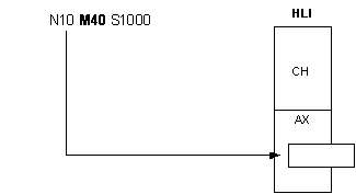

Die Ausgabe erfolgt immer im spindelspezifischen Bereich, das Bit PLC_INFO wird hier nicht verwendet.
Möglich ist
- eine Ausgabe an andere Achsen durch achsspezifische Programmierung (z.B. X[M40]). Die Funktion Getriebeschalten wird dann nicht wirksam.
Nicht möglich ist
- eine Ausgabe an eine Spindel durch achsspezifische Programmierung
- eine Defaultausgabe an Achsen oder Spindeln (Kanalparameter)
