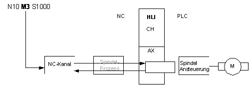

Beispiel 2a: PLC-Spindel
Für PLC-Spindeln erfolgt immer eine Ausgabe der M-Funktionen an die PLC. Das Bit PLC_INFO muss hier nicht gesetzt werden.
Zur Konfiguration einer PLC-Spindel, siehe [Spindel].
Initialisierung in der Achsparameterliste
kenngr.achtstyp 0x00000004 Spindel
achs_mode 0x00040000 Extern kontrollierte Spindel
antr_typ 0x00000004 Simulation
Initialisierung in der Kanalparameterliste
spindel[0].m3_synch 0x00000002 MVS_SVS
spindel[0].m4_synch 0x00000004 MVS_SNS
spindel[0].m5_synch 0x00000004 MVS_SNS
spindel[0].m19_synch 0x00000004 MVS_SNS
