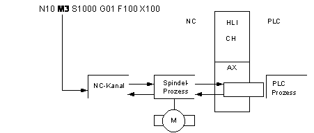

Beispiel 1b: CNC-Spindel, intern und durch PLC synchronisiert
Um eine Ausgabe der M-Funktionen an die PLC zu erreichen, wird im Synchronisationsmode das Bit PLC_INFO gesetzt.
Die Spindel führt dabei immer sofort (asynchron) das entsprechende Kommando aus. Die Bahnbewegung wird jedoch entsprechend der Synchronisationsart zusätzlich mit der Quittung durch die PLC synchronisiert.
